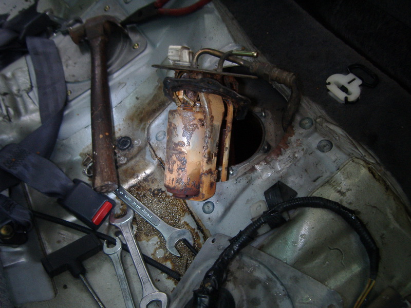

    แล้วเรื่องของถังน้ำมัน มันจะขึ้นสนิมมั้ยครับถ้าเราจอดมากกว่าขับ

    ถ้าเป็นถังรถรุ่นใหม่ๆมักจะเป็นพลาสติกมาเลยครับ เลยไม่มีปัญหาส่วนนี้ จะมีปัญหาก็แต่เฉพาะชุดลูกลอยอะครับ เห็นในคลับ LancerEX มีคนเครมลูกลอยไปแล้ว 4 ตัวอะครับ
    แต่ถ้าเป็น Cef A31 ซึ่งถังเป็นเหล็กแล้วรถจอดมากกว่าขับผมว่าอันตรายนะครับ ลำพังพวกรถใช้แก๊สแต่เติมแก๊สโซฮอลล์ E10 แช่ถังไว้หลายเดือน สภาพเป็นอย่างในรูปอะครับ ต้องเปลี่ยนถังใหม่กันเลยอะ ในรูปเป็นรถผมเอง เพิ่งซื้อต่อมา เจ้าของเก่าแช่โซฮอลล์ไว้ในถังนานไปหน่อย
    ผมก็มีโครงการอยากใช้ E85 เหมือนกันครับ แต่ติดปัญหาที่ว่ารถคันที่จะทำเนี่ย จอดมากกว่าใช้เหมือนกัน กลัวเรื่องสนิมในถังจริงๆ ถ้ารถที่ใช้บ่อยๆผมว่าโอกาสเกิดสนิมในถังน้อยอะครับ เพราะน้ำมันก็ได้ใช้ไปเรื่อยๆ
